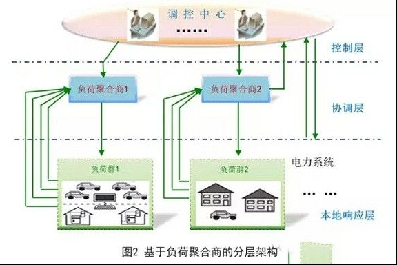

负荷调度架构包括集中式、分布式和基于负荷聚合商的分层架构。电工技术之家
集中式架构由电网调度中心直接给每个负荷发布调控命令,这在实际电网调度中是不可行的。
分布式架构具有投资小、通信和控制灵活等优点,但完全分散的分布式架构面临过度控制或控制量不足的问题,难以实现系统级控制目标。
基于负荷聚合商的分层调度架构同时具备集中式架构的整体协调能力和分布式架构的分散自治灵活性,特别适合于居民、商业等中小负荷参与调度运行。
