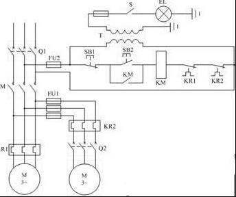

图1 电动机常用保护接线图
在许多机床中的零电压保护不是用控制开关操作,而是用按钮操作的。利用按钮的自动恢复作用和接触器的自锁作用,可不必另加设零压保护继电器了。如图所示,当电源电压过低或断电时,接触器KM释放,此时接触器的主触点和辅助触点同时打开,使电动机电源切断并失去自锁。当电源恢复正常时,操作人员必须重新按下起动按钮SB2,才能使电动机起动。
因此,像这样带有自锁环节的电路本身已兼备了零电压保护环节。
图2 CW6140车床的部分控制线路
