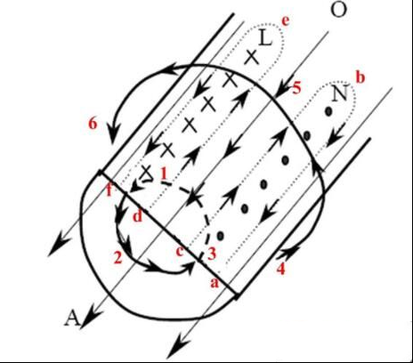

磁芯材料的电阻率不是无穷大,绕着磁芯周围有一个数量值,用R表示,感应电压产生的感应电流流过这个电阻时,会产生i2R的功率损耗,转化为热量,这就是涡流损耗。
涡流损耗正比于磁芯的磁通变化率,磁芯的外周长越长,交变磁场的频率越高,涡流就越大;减小涡流损耗最常用的方法是增加磁性元件的电阻率。
