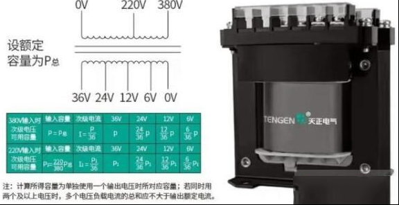

其实,这种控制变压器在工厂使用的电器设备广泛采用,可以根据不同电压的输出给电源指示灯(6.3V),或低压交流接触器或者其他电气设备供电,即末端的110V电压是为交流接触器或者其它需要110V电压的电气设备准备的。
而变压器首端是36V只是变压器的二次侧绕组的一个输出端抽头,在不改变线圈绕组的方向继续增加二次侧绕组线圈匝数,也可以将电压升为110V。其中,该绕组线圈共用一个0V点,这个控制变压器是一个多抽头的控制变压器。
2、使用注意事项
在使用这种控制变压器时,需要注意各抽头电压可用容量,在选变压器时注意正确选择容量。多头输出的变压器在不同输出头上的实际使用容量要远远小于额定容量 ,在使用中如果每个档位均按额定容量使用,则就会导致变压器长期超载运行,甚至出现烧毁的现象。
比如BK100输入380 - 220,输出36V、 24V、 12V、 6V),380 V输入,36 V输出的时候功率为100 w,如果380 V输入,接24 V输出,输出功率就只有67 w,其他接头依次递减。
可以按一个简单的计算公式:输出接头电压除以次级电压,再乘以而定功率,比如BK- 100输入380 - 220,输出36/24 /12,接380 V输入,24 V输出时就100 - 67 w是24/36×100=67w。
