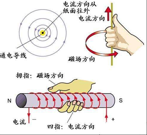

用右手握住变压器绕组,四指方向为外加电流方向,拇指为磁通Φ的方向。
感应电动势总是阻值电流的增大,故把手反过来(刚才向上,这次向下)四指即为感应电动势的方向。(即和外加电流方向相反)。
见下图:
右手定则判断感应电动势的方向
判断导体中产生的感应电动势方向,需要使用右手定则。
判断方法:伸开右手,使拇指与其余四个手指垂直,并且都与手掌在一个平面内让磁感线从手心进入,并使拇指指向导线运动的方向,这时四指所指的方向就是感应电流的方向。
把磁铁插入线圈中时,原磁通方向向下,磁通有增加的趋势,根据楞次定律,感应电势建立的磁通与原磁通方向相反。
即新的磁通方向是向上时,用右手螺旋定则判定出感应电动势的方向,当磁铁从线圈中拔出时,线圈中原来的磁场方向是向下的。
