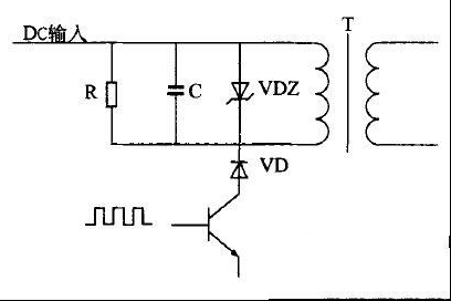

3、利用吸收回路改善开关波形
开关 管 或 二极管在开通和关断过程中,由于存在变压器漏感和线路电感,二极管存储电容和分布电容,容易在开关管集电极、发射极两端和二极管上产生尖峰电压。通常情况下采用RC/RCD吸收回路,RCD浪涌电压吸收回路如图2所示。
4、开关电源EMI的五大抑制策略
图2 RCD浪涌电压吸收回路
当吸收回路上的电压超过一定幅度时,各器件迅速导通,从而将浪涌能量泄放掉,同时将浪涌电压限制在一定的幅度。
在开关管集电极和输出二极管的正极引线上串接可饱和磁芯线圈或微晶磁珠,材质一般为钴(Co),当通过正常电流时磁芯饱和,电感量很小。
一旦电流要反向流过时,它将产生很大的反电势,这样就能有效地抑制二极管VD的反向浪涌电流。

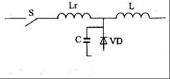

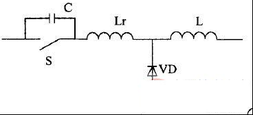

6、采用软开关技术
开关电源的干扰之一是来自功率开关管通/断时的du/dt,因此,减小功率开关管通/断的du/dt是抑制开关电源干扰的一项重要措施。而软开关技术可以减小开关管通/断的du/dt。
如果在开关电路的基础上增加一个很小的电感、电容等谐振元件就构成辅助网络。在开关过程前后引人谐振过程,使开关开通前电压先降为零,这样就可以消除开通过程中电压、电流重叠的现象,降低、甚至消除开关损耗和干扰,这种电路称为软开关电路。
根据上述原理可以采用两种方法,即在开关关断前使其电流为零,则开关关断时就不会产生损耗和干扰,这种关断方式称为零电流关断;或在开关开通前使其电压为零,则开关开通时也不会产生损耗和干扰,这种开通方式称为零电压开通。在很多情况下,不再指出开通或关断,仅称零电流开关和零电压开关,基本电路如图3和图4所示。
开关电源EMI的五大抑制策略
图3
图4 零电流开关谐振电路
通常采用软开关电路控制技术,结合合理的元器件布局及印制电路板布线、接地技术,对开关电源的EMI干扰具有一定的改善作用。
