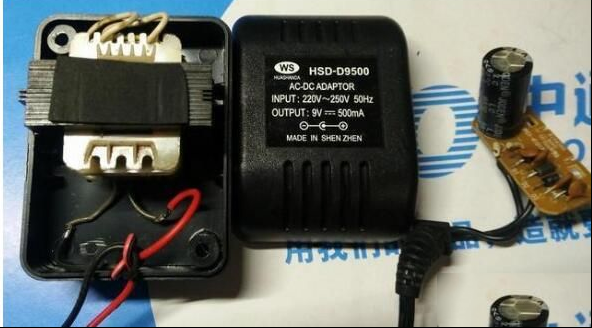

图中,最右侧是拆掉的整流板,左侧的变压器是纯交流通路,中间是参数,500mA/9V。

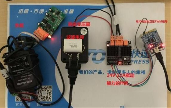

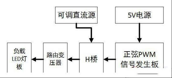

CU板计算发出正弦PWM,经过H桥模块的光隔和MOSFET调制出功率PWM,然后直接输入到变压器低压侧,H桥的直流源大概10V左右(不能搞得太高,会把变压器烧),变压器输出高压交流给负载供电。
负载是一个交转直适配器,转为低压供给一个带LED的小板子,这个适配器和LED板作为负载(没找到这么小功率且可以有显示的交流负载)。
整个试验电路如下:

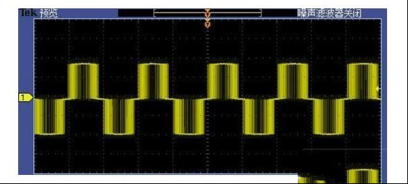

图4:H桥输出的PWM波形的截图
以上是按正弦规律调制的(调了半天程序,才把信号周期调到49.6Hz,分频数不太好凑)。

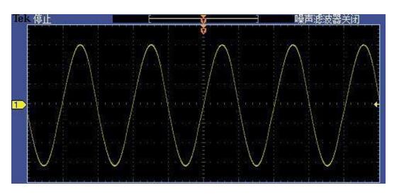

确定正弦调制的正确性,看下图:变压器空载时,输出的电压波形
图5:波形为纯正的正弦波,峰值有150V。

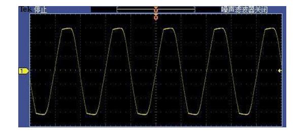

加上负载后波形变得难看些,被削顶了(为了幅值够高,H桥的电源电压调至11V左右),输出的峰值也达到了150V,分析削顶原因,可能是作为负载的电源内部整流环节引起的。
