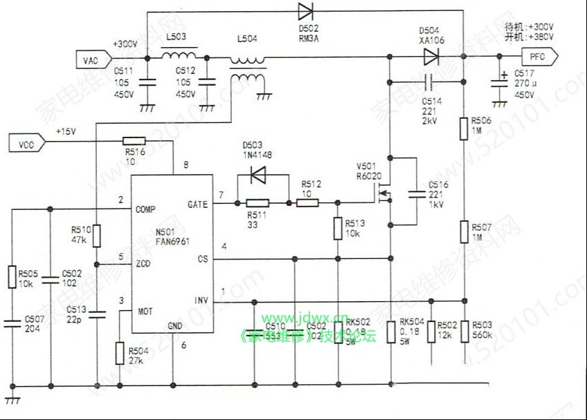

    厦华40KC52液晶彩电电源板采用FAN6961+A6059H+SSC9512方案,其PFC(功率因数校正)电路以FAN6961为核心元件组成,有关电路如图1所示,FAN6961各脚功能见表1。
         例1:通电,保险管就爆裂烧断。故障原因分析:通电保险管FU501(T5AL/250V)即炸裂烧断,说明电源电路存在短路或严重漏电故障,问题多为大电流开关器件击穿短路,主要有:(1)PFC电路开关管V501(R6020);(2)N503(A6059N)内置副电源开关管;(3)主电源推挽输出开关管V502(FQPFI2N60C)、V504( FQPF12N60C)。采用逐级切断供电的方法判断故障部位,当断开PFC开关管V501的D极供电时,保险FU501不再熔断,此时市电整流输出电压为300V,PFC输出电压亦为300V。检测V501的D-S极电阻为0Ω,说明已击穿损坏。更换V501后试机,PFC输出电压为395V,故障机修到这里,终于修好值得探讨。。
       例2:待机指示灯亮,但不能开机。故障原因分析:待机指示灯亮,说明有+5VSB待机电压输出,副电源已工作。测VAC电压为300V,VCC电压为14.8V,说明PS-ON高电平开机信号及开/关机控制电路也正常。再测PFC输出电压为300V,确认PFC电路未工作。PFC电路不工作的主要原因为:(1)N501⑧脚无电压或电压偏低。⑧脚内置欠压保护电路,VCC电源电压范围为8.5V~13V(内设12V稳压管),当电源电压低于8.5V时,保护电路动作,切断⑦脚驱动信号输出。检查vcC输入电压为14.8V,限流电阻R516(10Ω)正常,说明不是VCC供电问题;(2)N501①脚电压偏低或偏高。R506、R507与R502、R503对PFC输出电压进行分压取样,当①脚电压小于0.45V或高于2.68V时,N501内保护电路动作,关断⑦脚输出。实测N501①脚电压为1.8V,说明PFC稳压及欠、超压检测电路正常;(3)N501④脚电压过高。RK502和RK504是开关管V501电流取样电阻,V501电流增大时④脚电压也上升,当达到0.8V时保护电路动作,关断⑦脚输出;(4)N501⑦脚外置元件不良或⑦脚无驱动信号输出。依次检查D503.R511、R512、R513、v501、C516均正常,用示波器观测⑦脚信号无输出(正常时应有27kHz左右的脉冲驱动信号),由此断定N501损坏,用同型号电路更换后故障机修到这里,终于修好值得探讨。。
       编辑注:此例告诉我们PFC未工作时输出电压为300V,这是判定PFC工作的标志。PFC电路工作的条件也是其输出电压异常或不工作的关键检测点。大家检修不同PFC集成块时,不妨找到不同IC组成电路中的各功能脚电压进行故障排查,如PFC稳压检测脚、功率管过流检测脚等。
       例3:VAC输出电压正常,但待机指示灯不亮,电视机不开机。故障原因分析:VAC正常说明市电输入及整流输出电压正常,待机指示灯不亮,说明副电源未工作,无+5VSB待机电压输出,而副电源在待机状态取用PFC输出的300V电压,实测此时PFC输出为0V,说明从VAC到PFC输出之间的电路有故障,重点检查滤波电感L503、储能电感L504、PFC整流管D504(XA1106 )、防浪涌保护管D502(RM3A)以及滤波电容C511、C512、C517,最后发现L504初级断路,换新后故障机修到这里,终于修好值得探讨。。
