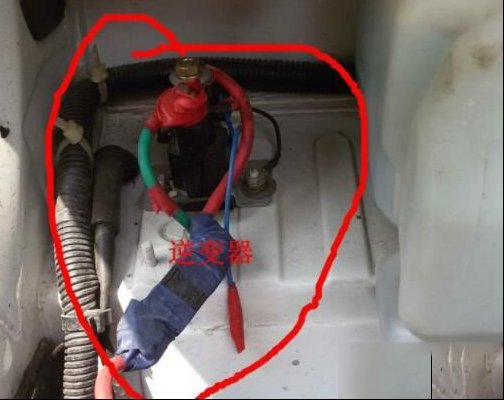

另外,单独在车里为逆变器走一路线,由于点烟器接口的线缆比较细,车内最好能有单独的12V输出。没有的话,可以单从电瓶走一路到车里为逆变器使用。逆变器选择带开关和风扇的。

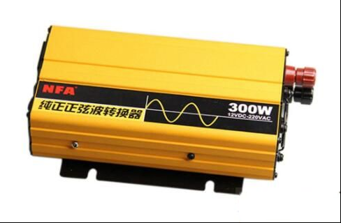

3、汽车用多大功率的车载逆变器
在设计汽车电路时,会有一个最大允许电流值,大部份汽车通过点烟器接口允计输出最大的功率一般不超过200W ,通过车载点烟器接口输入的逆变器功率不建议超过200W。
若需要使用大功率的的用电设备,则要选购接在电瓶上的那种逆变器。大功率的逆变器在工作时汽车发动机一定要启动。
大部分汽车内置发电机发出的功率在1000W以内左右,对于要安装大于1000W功率的汽车逆变器,如果逆变器长时间工作,用电高于车用发电机对电池的充电速度,就会造成电瓶亏电。
如果经常需要这么做的话,最好把车子的自带发电机更换为大一点的。在选购车载逆变器时,注意确认是否正规厂家生产,是否符合3C标准。
正规的厂家生产的产品,都会有注册商标,这个可以查得到,在包装或附件里印有厂家地址及电话,如果没有的话,则基本可以判定为三无产品。
正规的生产厂家提供更全面的售后、技术支持。国内有不少产品,说明书上一堆英文,却没有商标与生产厂家,这种产品就是山寨产品,最好不要购买。
