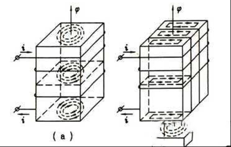

什么是涡流效应?
涡流效应:闭合铁芯(或一大块导体)处于交变磁场中,交变的磁通量使闭合铁芯(或一大块导体)中产生感应电流,形成涡电流。
相关阅读:1、涡流效应,涡流损耗  2、电涡流式转速传感器  3、涡流是什么,涡流的产生原因  )
假如铁芯(或导体)是纯铁(纯金属)的,则由于电阻很小,产生的涡电流很大,电流的热效应可以是铁(或金属)的温度达到很高的,甚至是铁(或金属)的熔点,使铁熔化。电涡流效应

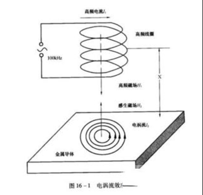

什么叫电涡流效应?是电涡流传感器吗?
根据法拉第电磁感应原理,块状金属导体置于变化的磁场中或在磁场中作切割磁力线运动时,导体内将产生呈涡旋状的感应电流,此电流叫电涡流,以上现象称为电涡流效应。而根据电涡流效应制成的传感器称为电涡流式传感器。如KD2306电涡流传感器。
电感线圈产生的磁力线经过金属导体时,金属导体就会产生感应电流,且呈闭合回路,类似于水涡流形状,故称之为电涡流。
