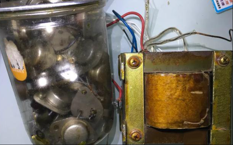

    有关电源逆变器的相关知识,介绍了老式电源逆变器的工作原理,以及制作一个老式电源逆变器的操作过程,使用12V电瓶,一个200瓦功率的硅钢片等材料,来完成电源逆变器的制作。老式电源逆变器的原理图

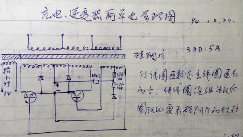

制作思路:
在电力紧张的情况下,可以利用12V电瓶,一个200瓦功率的硅钢片,初级220V抽几根头可调节电压,次级12V三根头,中心抽头直接接电瓶正极,两边的抽头分别接3DD15A的集电极,两发射集并联接入电瓶负极。付线圈为反绕组,匝数比为主线圈的一半,其中心抽头经过大功率电阻(可用电炉丝绕制)及二极管串联接入负极。
如下图:
以下是充电、逆变器的简单电路原理图:
为方波波型输出,副线圈中心抽头的电阻值可改变振荡频率,电阻越小,频率越低,电压降越大,功耗越大,输出电流也大,三极管负载大有发热现象,因此需要安装足够大的散热板。
接下来就是要制造一个盒子,后面墙板安装两组3DD15A的三极管,装上电压表,输出调节族扭。即可完成一个老式电源逆变器的制作了。
