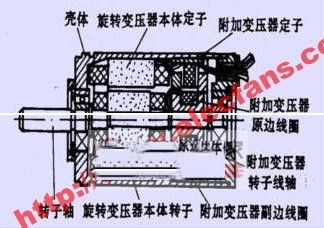

摘要: 有关旋转变压器的结构,旋转变压器的结构和两相绕线式异步电机的结构相似,分为定子和转子两大部分,常见的旋转变压器一般有两极绕组和四极绕组两种结构形式。旋转变压器的结构图4-1是有刷式旋转变压器。它的转子绕 ...
图4-1是有刷式旋转变压器。它的转子绕组通过滑环和电刷直接引出,其特点是结构简单,体积小,但因电刷与滑环是机械滑动接触的,所以旋转变压器的可靠性差,寿命也较短。
旋转变压器的结构和两相绕线式异步电机的结构相似,可分为定子和转子两大部分。
定子和转子的铁心由铁镍软磁合金或硅钢薄板冲成的槽状心片叠成。
它们的绕组分别嵌入各自的槽状铁心内。定子绕组通过固定在壳体上的接线柱直接引出。
转子绕组有两种不同的引出方式。
根据转子绕组两种不同的引出方式,旋转变压器分为有刷式和无刷式两种结构形式。
图4-1 有刷式旋转变压器结构图
图4-2 无刷式旋转变压器结构图
常见的旋转变压器一般有两极绕组和四极绕组两种结构形式。两极绕组旋转变压器的定子和转子各有一对磁极,四极绕组则有两对磁极,主要用于高精度的检测系统。除此之外,还有多极式旋转变压器,用于高精度绝对式检测系统。
图4—2是无刷式旋转变压器。它分为两大部分,即旋转变压器本体和附加变压器。
附加变压器的原、副边铁心及其线圈均成环形,分别固定于转子轴和壳体上,径向留有一定的间隙。
旋转变压器本体的转子绕组与附加变压器原边线圈连在一起,在附加变压器原边线圈中的电信号,即转子绕组中的电信号,通过电磁耦合,经附加变压器副边线圈间接地送出去。
这种结构避免了电刷与滑环之间的不良接触造成的影响,提高了旋转变压器的可靠性及使用寿命,但其体积、质量、成本均有所增加。
