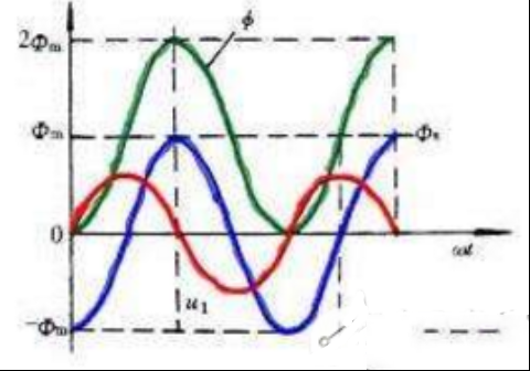

    有关变压器的空载电流的知识,介绍了变压器的空载电流的定义,空载电流是一种电感电流,且包括了线圈流过电流时的发热损耗,以及小功率电源变压器的空载电流为多少,一起来看下。变压器的空载电流
变压器初级接上额定电压,变压器次级不接负载时的初级电流值,称为变压器的空载电流。
空载电流是在变压器投入运行后,变压器输出上没有加负荷时,每相的电流值。
空载电流就是空载砺磁电流,当变压器一次加额定电压,二次开路时,一次侧的电流便是空载电流。
空载电流是一种电感电流,属于无功成分,且包括了线圈流过电流时的发热损耗。
空载电流有两个分量,一个是励磁分量,用来建立磁场,另一个是铁损耗分量,用于供铁损耗。
I0即空载电流,指变压器不带负载从电网吸收的电流。当额定频率下的额定电压施加到一个绕组的端子上,其它绕组开路,流经该绕组的电流值,对于三相变压器是流经三相端子电流的算术平均值。
小功率电源变压器的空载电流
小功率电源变压器在所有次级绕组开路的情况下,再在初级绕组施加额定电压,通过初级绕组的电流称为初级空载电流Iio,是衡量小功率电源变压器质量的重要参数之一。
小功率电源变压器所有次级满载(额定负载)、初级施加额定电压时,通过初级绕组的电流,称为初级额定电流Ii。
根据相关规定及实践证明,小功率电源变压器的空载电流Iio的最大值不应超过Ii的5~8%。
当空载电流超过额定电流的10%时,变压器的损耗就会增大;当空载电流超过额定电流的20%时,变压器不能使用,其温升将超过允许值,工作时间稍长,严重时会发生变压器的烧毁事故。
空载电流由磁化电流(产生磁通)和铁损电流(由铁芯损耗引起)组成。为减少空载电流,一般是从变压器的铁芯入手,所能做的主要工作包括:提高硅钢片质量、改进铁芯结构、改变电源转换方式等。
