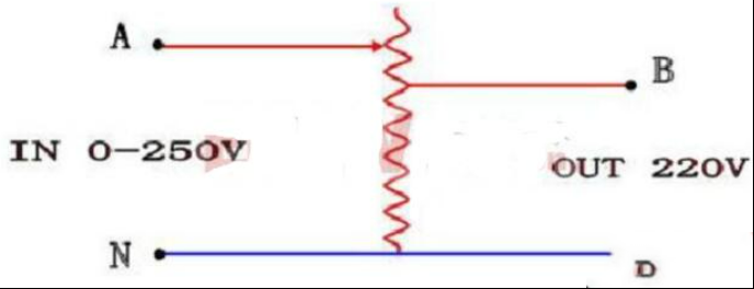

2、单相SVC直接调压稳压器
如下图,为单相SVC直接调压稳压器的工作原理图,其主要工作原理如下:
A点为单相稳压器输入侧,B点为输出侧。其实这一类用调压器直接调压式的稳压器就是利用自耦变压器的原理做成的。
这种稳压器的取样电路时刻监视稳压器的输出两点间电压,当输出电压升高时,控制电机朝自耦变压器降压的方向移动(A点对应的箭头向上移动),当输出电压达到所要的电压时,停止控制电机运动。反之控制电路则控制电机朝自耦变压器升压的方向转动(A点所对应的箭头向下移动),直至达到需要的电压时停止。
