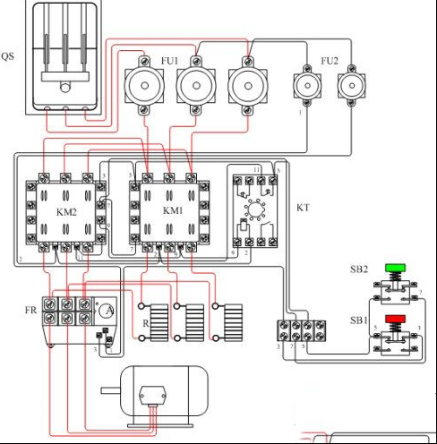

电动机定子串电阻降压起动控制电路原理图
为减少起动电流,可以在电动机起动时在定子回路中串入电阻器,起动结束后,再将电阻短接。这种起动电路,由于启动时转矩较小,一般只适用于空载起动的电动机。
串电阻启动方式的优点的设备简单、造价低;缺点是能量损耗较大。
控制过程:
1、合上电源刀闸QS,线路有电。
2、按下启动按钮SB2,接触器KM1和时间继电器KT的线圈同时得电吸合,KM1的主触点闭合,电动机定子串电阻R降压起动。接触器KM1的辅助常开接点闭合电路实现自锁。时间继电器KT的线圈得电后,开始延时。
3、时间继电器延时的时间到,时间继电器的延时闭合的常开接点闭合,接触器KM2线圈得电吸合,KM2的主触点闭合,将电阻器R短接,电动机在全压下运行,KM2的辅助常开接点闭合实现电路自锁,同时KM2的辅助常闭接点断开,切除接触器KM1和时间继电器KT线圈的电路,使KM1和KT失电复位。
4、电动机过电流保护由热继电器FR完成。
电动机定子串电阻降压起动控制电路接线示意图
