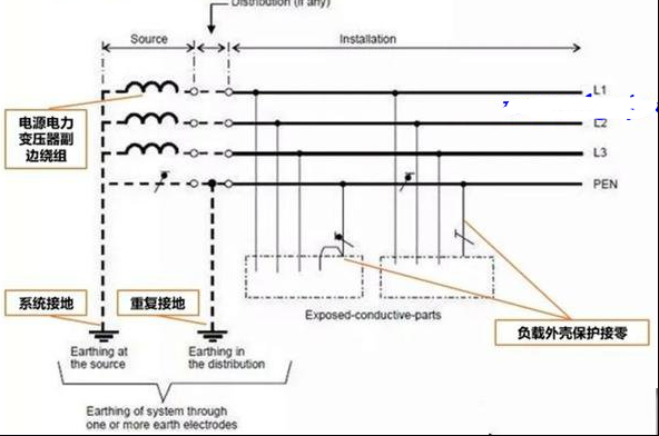

2、TN-C系统的接地方式
TN-C系统的接地方式如图:
其电力系统中性点直接接地,它与TN-S系统的差别在于将N线与PE线合并成一根PEN线,通常称为三相四线制系统,目前国内多采用这种系统用于高压用户在低压电网中采用保护接零的系统中。当三相负载不平衡或仅有单相负载时,笔线上有电流通过。一般情况下,如果开关保护装置和导线截面积选用适当,也能满足安全要求。

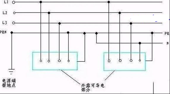

3、TN-C-S系统的接地方式
TN-C-S系统的接地方式如图:
其电力系统中性点直接接地,在靠近电源侧的部分将保护线PE和中性线N合二为一,实际上接成了TN-C;而在靠近负荷侧的部分又将保护线PE和中性线N分开设置(分开后就不允许再合并),实际上接成了TN-S,故又称四线半系统。这种系统具有TN-C系统费用较少和TN-S系统比较安全的优点,而且电磁适应性较好,多用于末端环境条件比较差的场所及高压用户在低压电网中采用保护接零的系统中。
这种系统中,电气设备的外露可导电部分在靠近电源侧的部分应该至保护中性线PEN上,而在靠近负荷侧的部分应接至保护线PE上。
