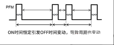

・PFM控制(脉冲频率调制)
PFM有固定ON时间型和固定OFF时间型。以固定ON时间型为例(下图参考),ON时间恒定OFF时间变化。 换句话说,接下来一直到ON之前的时间会改变。当负载变大时,将会随着负载增加时间内的ON次数。也就是说,重负载时频率会变高,轻负载时频率会变低。
其优点是,轻负载时无需增加功率,开关频率变低,开关次数减少,开关损耗减少,故轻负载时也可维持高效率。其缺点是,频率会变化,开关相关噪声不稳定且难以滤波。噪声难消除。此外,频率一进入可听带20kHz时有可能会发生声响等对音响设备的S/N造成影响。从这个意义来说,PWM比较容易操作。
(2)ON(或OFF)时间设为恒定,调整OFF(或ON)时间
轻负载时会降频率工作,故开关损耗会减少而维持效率;频率不稳定,故噪声滤波困难而有进入听觉范围的可能性。

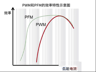

(3)PWM和PFM的效率特性示意图
PWM轻负载时恒定周期开关,故效率低下。PFM轻负载时会降频率工作,故开关损耗减少而维持效率。有些IC于稳定工作时采PWM工作,于轻负载时开关成PFM来维持效率。
