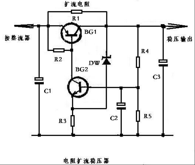

常用扩流器件有电阻与大功率三极管。二、实用扩流电路举例
1、具有电阻扩流的稳压器
本电路的优点:电路简单,成本低。但是,可以有效增加稳压器的输出电流,减少调整管的功耗。
缺点:不能适应可变负载,否则轻载时稳压器失控,同时会增加输出端的纹波电压。

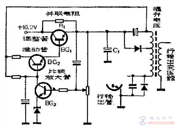

这类扩流方式在黑白电视中用的比较多,下面就是某进口电视机的稳压电源图:

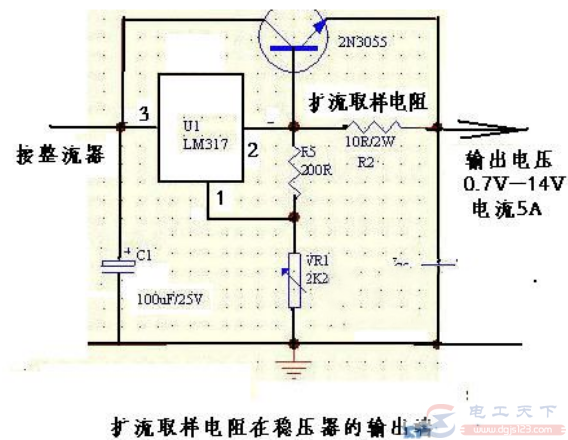

2、三极管扩流电路之一
优点:扩流管是NPN型的来源丰富,易得,稳压性能稍差,但能满足一般要求。
缺点:输出电压的稳压性能稍差,原因扩流后稳压器的取样电路不在输出端。

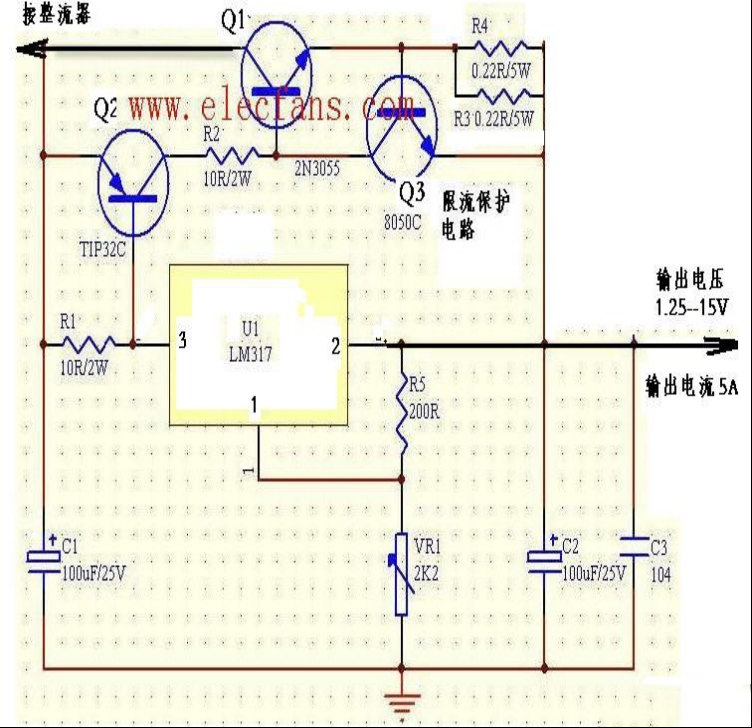

3、三极管扩流电路之二
在本电路中,扩流取样电阻(R)移到了稳压器的输入端,扩流管的输出端直接与稳压器的输出端并接。本电路的优点是稳压性能好,缺点是大功率的PNP型难找,需要一只小功率的PNP管与另外一只大功率的NPN型大功率管组成复合管,使得电路比较复杂。
图中三极管Q3与电阻R3R4组成扩流管的限流保护电路,限流电流的工作原理:当输出电流大于设定安全值时,在取样电阻R3//R4上电压降增大到使三极管Q3导通,对扩流管Q1的基极电流分流,从而使其发射极(负载)电流不在增大,实现了保护。当负载电流减小后,Q3恢复到常态(截止状态)。
注意:保护管的这种导通与截止,只是限制输出电流的增大,不构成振荡—也就是不构成开关稳压电路:
(1)构成开关稳压器的条件是要有正反馈电路与稳压电路,正反馈电路的作用是产生振荡,使开关管工作,而稳压电路是使输出电压稳定。
(2)Q3的导通与截止,是负载的变化所致,不是由正反馈电路所致—这里没有正反馈电路。
