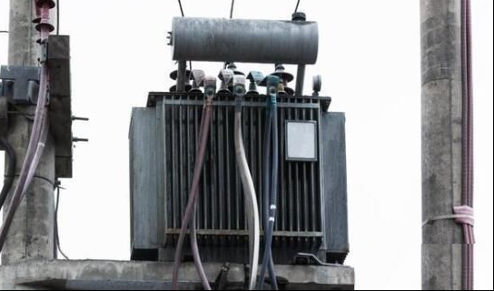

    有关变压器的使用问题,哪种故障会导致变压器烧掉,为保证变压器的安全稳定运行,需要注意哪些问题,电工天下小编带大家来了解下。变压器烧掉的四个原因
当变压器的负载过大时,变压器进水或输入电压过高或过低时,就会烧毁变压器。另外,变压器本身线圈有漏电情况,使变压器电流过大时,变压器也可能会烧掉。
变压器会烧掉的原因:
1、农村照明线路较多,大多采用单相供电,造成配电负荷偏相运行。长期使用会导致变压器某相线圈绝缘老化而烧毁变压器。
2、分接开关:(1)私自调节分接开关,造成配变分接开关不到位,接触不良而烧毁;(2)分接开关质量差,引起星形触头位置不完全接触,发生短路或对地放电。
3、渗油是变压器最为常见的外表异常现象,由于变压器本体内充满了油,各连接部位都有胶珠、胶垫老化龟裂引起渗油,从而导致绝缘受潮后性能下降,放电短路,烧毁变压器。
4、配电变压器的高、低压线路大都数是由架空线路引入,由于避雷器投运不及时或没有安装10KV避雷器,造成雷击时烧毁变压器。变压器烧毁的常见原因,变压器烧毁的预防措施
本文介绍了变压器烧毁的常见原因,导致变压器烧毁的原因多种多样,比如没安装熔断器,配变负荷的偏相运行等,针对变压器烧毁的常见原因,准备好多种预防措施,以减少烧毁事故的发生。
以上就是变压器烧毁的几个原因,在变压器的运行过程中,一定要多加注意,以避免变压器烧毁事故的发生。
