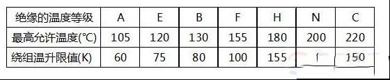

绝缘等级是指所用的绝缘材料的耐热等级,干式变压器的按绝缘等级分类可分为:(A、E、B、F、H、N、C)七个等级,
图1,温升限值
温升限值的大小反应了绝缘材料的耐热性能,如:A-105℃它是指变压器工作时本身的温度与当天的环境温度加在一起不超过105℃;其它等级依此类推。国家标准《干式变压器》GB6450-1986对干式变压器的温升限值做出了明确规定。
