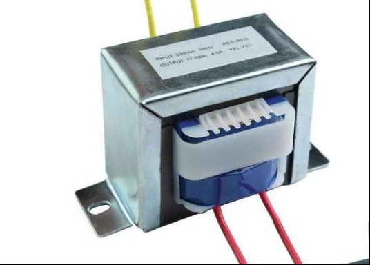

    有关电源变压器的技术参数,主要包括了电源变压器的额定电压、额定电流、额定功率等参数,有需要的朋友参考下。电源变压器的技术参数
1、额定电压
额定电压分初级额定电压和次级额定电压。
(1)初级额定电压:指变压器在额定工作条件下,根据变压器绝缘强度与温升所规定的初级电压有效值。对于电源变压器而言,通常指按规定加在变压器初级绕组上的电源电压。
(2)次级额定电压:指初级加有额定电压而次级处于空载的情况下,次级输出电压的有效值。总之,额定电源就是指在变压器的线圈上所允许施加的电压,工作时不得大于规定值。
2、额定电流
在初级为额定电压的情况下,保证初级绕组能够正常输人和次级绕组能够正常输出的电流,分别称为初、次级额定电流。
3、额定功率
额定功率是指变压器工作时的最大负载功率,是在规定的频率和电压下,变压器长期工作,而不超过规定温升的输出功率。
4、额定频率
额定频率指变压器正常工作的电压频率值。一般情况下额定频率为5ohz。需要时可按40ohz、ikhz、lokhz等频率设计变压器。
5、空载电流
当电源变压器次级开路时,初级绕组仍有一定的电流流过,这个电流便是变压器的空载电流。
6、空载损耗
空载损耗指电源变压器变压器次级开路时,在初级测得功率损耗,主要损耗是铁芯损耗,其次是空载电流在初级线圈铜阻上产生的损耗(铜损),这部分损耗很小。
