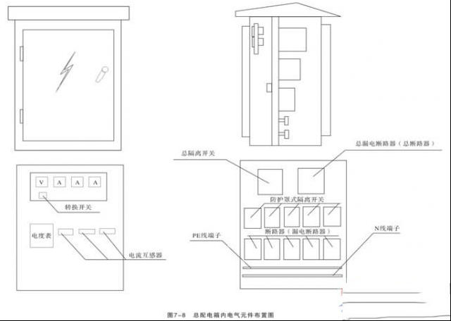

相关阅读:配电箱与开关箱箱体的规格
配电箱与开关箱箱体的规格" width="640" height="461" />
本文介绍了配电箱与开关箱箱体的材质与规格,配电箱与开关箱箱体的安装要求,箱体外形结构和进出线要求,配电箱体外形结构和进出线要求,包括总配电箱、分配电箱、开关箱等。
