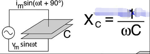

对于纯电容性电路,其阻抗就是电容器的容抗,用Xᴄ表示。纯电容电路需要满足以下关系,即 I=U/Xʟ 容抗计算表达式Xʟ=1/2πfC=1/ωC,式中的C为电容量,单位是法拉;Xʟ为电容C的容抗,单位是欧姆;U是交流电压的有效值,单位是伏特;I是交流电流的有效值,单位是安倍;f是交流电的频率,单位为赫兹;ω是交流电的角频率。
