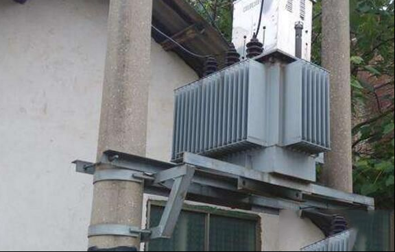

    有关配电变压器容量的计算方法,变压器的最佳负载率是多少,负载率过高,损耗明显增大,频繁增容势必会增加投资,影响供电。配电变压器容量的计算方法
在选择配电变压器时,怎么计算配电变压器的容量是个技术活,配电变压器容量的计算方法,是大家一定要掌握的。掌握正确的配电变压器容量的计算公式及方法,才能确保配你选择的配电变压器能适应正常的负荷要求。
变压器的最佳负载率(即效率最高时的负载率),不是在额定状态下,而是在40%~70%之间,负载率过高,损耗明显增大;另外,由于变压器容量裕度小,负荷稍有增加,便需更换大容量箱变,频繁增容势必会增加投资,影响供电。
选择变压器的容量大小,要以现有的负荷为依据,适当考虑负荷发展,选择变压器容量可以按照5年电力发展计划确定。
当5年内电力发展明确,变动不大且当年负荷不低于变压器容量的30%时:
SN=KS·∑PH / (cosφ ·η )
式中:SN--箱变在5年内所需配置容量,kVA。∑PH--5年内的有功负荷,kW(KS--同时率,一般为0.7~0.8。cosφ--功率因数,一般为0.8~0.85。η--变压器效率,一般为0.8~0.9。)
根据公式一般把 KS=0.75,cosφ=0.8,η=0.8(SN=0.75∑PH / (0.8×0.8)=1.17∑PH》。
配电变压器容量的计算方法实例:某小区按照50W/m2设计,则PH=50×19200=960kW,SN=1.17×960=1123kW,因此,该小区选择3台400kVA变压器。变压器的容量大小及等级说明
