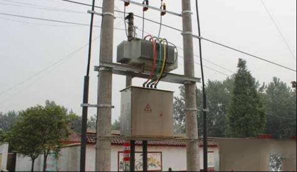

    如何选择合适的变压器,是电工应该掌握的一项技能,我们知道变压器的容量大小选择标准是不同的,这要根据实际的用电负荷来做出合理的选择。
那么,变压器容量的选择技巧有哪些,针对实际的用电负荷量来选择变压器的容量大小时,需要注意的问题有哪些,一起来了解下。变压器的容量大小选择
要想掌握变压器容量的选择技巧,一定要多下功夫,选择变压器时需要综合考虑多个因素,比如变压器的容量大小,变压器的额定电压,以及变压器的额定电流等,甚至变压器所处的环境条件也是要列入考虑范围内的。
作为电工工作内容的重要组成总分,变压器的容量选择,需要根据用户用电设备的容量、性质和使用时间来确定所需的负荷量,以此来选择变压器容量。

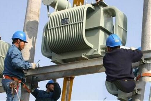

正常运行时,应使变压器承受的用电负荷为变压器额定容量的75一90左右。另外,掌握正确的变压器的容量计算公式,也是电工应具备的技能。
运行中如实测出变压器实际承受负荷小于50时,应更换小容量变压器,如大于变压器额定容量则应立即更换大变压器。
同时,在选择变压器时要根据线路电源决定变压器的一次绕组电压值,根据用电设备选择二次绕组的电压值,最好选为低压三相四线制供电,以便同时提供动力用电和照明用电,这也是变压器容量的选择技巧之一。如何选择变压器的容量?
