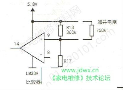

         例1:收到其他维修同行的一台东芝32AV300C液晶电视,每天早上开机背光一亮就黑屏,多开几次(有时要十几次)会正常,正常后不会再黑屏;热机关机后马上开机正常,冷机后再开又故障重现。故障原因分析:此类故障牵涉范围很广,加之故障发生在瞬间,很难通过检测关键点来判断故障点。该机有两块背光板,标有“S"的是副板,上面有一块背光控制芯片BD9897FS;标有“M”的是主板,上面除有一块BD9897外还有一块LM339,线路板是双面板,线路走向复杂,元件又很微小,具体电路图也没有,一时无从下手。因LM339内部是4个电压比较器,在这里的作用应是检测背光灯管的工作状态,检测到异常时发出信号使BD9897停止工作。决定先测一下LM339的输入、输出电压(实际线路只用了LM339的3个比较器),看能否发现问题。多次开/关机,在背光灯点亮期间测得电压如表1。
        电压比较器的工作原理很简单:当同相输入端电压高于反相输入端电压时,输出端是高电平,反之输出端是低电平,上述结果符合比较器逻辑关系,说明比较器本身正常。C比较器正、反相输入端电压很接近,这样背光灯或电路稍微有点不稳定就可能使比较器输出端变为低电平,引起背光熄灭。设想把⑨脚电压提高或许能排除故障,观察线路后发现在芯片的电源端③脚(工作电压5.8V )和⑨脚间接有一只360k电阻,如图1所示,试着在这只电阻上并联一只750k电阻,冷开机,背光一次点亮,这时⑨脚电压为1.76V。
       分析认为,该机使用时间较长,背光灯管有老化,冷开机时灯管启辉电压较高,超过保护电路过压检测点,比较器C发出过压信号,背光芯片停止工作引起黑屏。多次开机后灯管温度上升,启辉电压降低到保护电路检测点以下,背光就能稳定点亮。提高比较器的⑨脚电压后,相当于提高了过压保护起控点,从而能使灯管顺利点亮。
