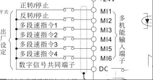

1、多段速控制
通过设定多端速端子的组合来选择当前运行的频率,即使用开关量来选择不同的频率,在相应的开关上设置频率,这样变频器能以多段速方式加减速,例如英威腾:
通过多功能输入端子的开关来切换频率实现加减速的控制,该方法为有级调速,不能进行连续变速。

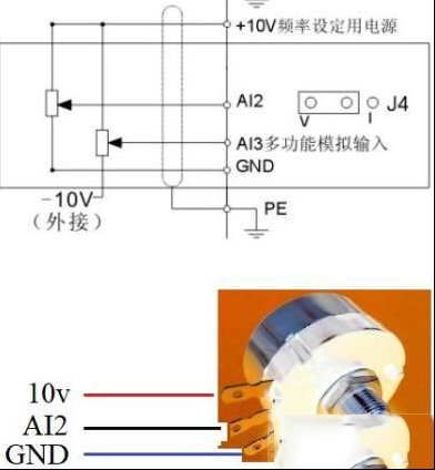

2、模拟量电位器控制
采用外接电位器实现模拟量的的变化来控制频率,接线简单,方便操作,在手动设备上经常使用,通过外部电位器的旋转实现升降速,可以设置正转加速、逆转减速或者相反都行,实现无极调速:

每个变频器厂家的接线方法不同,但是大同小异,以台达变频器为例,具体方法见下图:
其中,M13-M16为多段速度控制端子,对应变频器的参数设置分别为:05.00 第一段速频率设定 ,05.01 第二段速频率设定,05.02 第三段速频率设定 ,05.03 第四段速频率设定。
