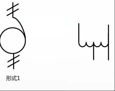

    有关自耦变压器的几种电气符号,包括单相自耦变压器,星形连接的三相自耦变压器,可调压的单相自耦变压器的电气符号,自耦变压器中电磁耦合与副边线圈的联系等。自耦变压器的电气符号
自耦的耦是指电磁耦合,普通的变压器是通过原副边线圈电磁耦合来传递能量,原副边没有直接电的联系,自耦变压器原副边有直接电的联系,它的低压线圈就是高压线圈的一部分。

图1,自耦变压器
图2,单相自耦变压器

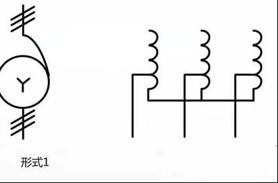

图3,星形连接的三相自耦变压器
