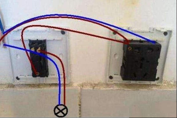

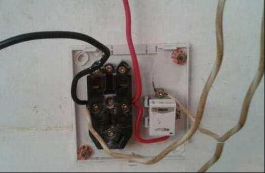

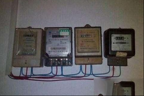

    有关火线和零线的知识,在供电线路中零线和火线怎么接线,绿色是火线,红色是零线,应该怎么接线,进行正确接线才能保安全,以下介绍了火线和零线的接线方法,供大家参考。火线和零线的正确接法
如下图所示:
在家中装修时接线是一项重要的工作,如果接线存在问题,就会严重影响生活,同时会危害到人身安全。
有时会遇到这样一个问题,就是在接电线时应该按什么顺序来接,应该先接零线还是火线,接下来就了聊一聊这个话题。
一般电工操作的流程是:断线先断火线,后断零线;接线先接零线,后接火线。其实,在工作情况下,电器接电不管是零线还是火线都会产生一些电弧,不过零线接线时电弧会比较小,而火线接线时会因为电压比较大的原因产生的电弧更大。所以,一般家用220V低压电路接线时,需要保证人体绝对不接地,先接零线再接火线才是正确的。
一般家中装修或电路检修时,都可能会带上小电流,那么如何带电作业?
注意,电工的双手不能同时接触导线,因为同时接触了两条导线,人体就会成为零线和火线间的导体,很容易发生意外事故。需要先把两个线头碰上,然后再进行操作,可以降低电弧的风险。
在接线路进也要按照左零右火的规范进行,在安装开关时先切断电源,在回路中安装,必须确保回路中没有用点设备,以防止因负荷太大而产生大的电弧。
