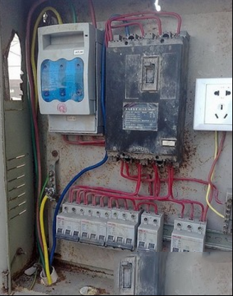

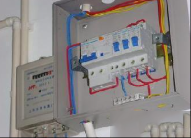

摘要: 有关电路安全的问题,零线与地线短路会不会跳闸,这个需要区分不同的情况,要看配电盘下有没有漏电断路器,以及电器的工作电流是多少,下面具体来了解下。零线与地线短路会跳闸吗1、如果配电盘线路中没有总的漏电断 ...
1、如果配电盘线路中没有总的漏电断路器,零线和地线就是保护零线或保护地线,这种情况下是不会跳闸的。
2、如果配电盘下有总的漏电断路器,而没有任何电器在工作,零线和地线就是保护零线或保护地线短路,这种也是不会跳闸的。
3、如果配电盘下有总的漏电断路器,有电器在工作,总电流小于30毫安,零线和地线就是保护零线或保护地线短路,这种也不会跳闸的。
4、如果配电盘下有总的漏电断路器,而电器的工作电流,远远大于30毫安,零线和地线就是保护零线或保护地线短路,这种肯定会跳闸。
5、如果配电盘下有总的漏电断路器,在这个配电盘之上,零线和地线就是保护零线或保护地线短路,也是不会跳闸的。空气开关跳闸的三种原因及解决办法
