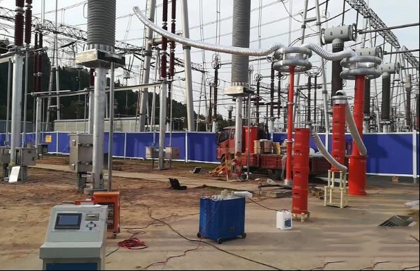

    变频串联谐振试验装置的原理,如下:
变频串联谐振试验装置由变频电源、励磁变压器、电抗器和电容分压器组成,在试验过程中被试品的电容与变频串联谐振试验装置的电抗器组成回路,通过调节励磁变压器给回路升压,调节调频控制器使回路达到串联谐振状态,从而使被试品两端达到所需的高电压,即在电抗器和被试品上作用高电压。
图1:变频串联谐振试验装置原理图
由公式UC=I/ωC,UL=I*ωL,UR=I*R,U=UC+UL+UR可知,当LRC串联回路中的感抗与试品容抗相等时,电感中的磁场能量与试品电容中的电场能量相互补偿,试品所需的无功功率全部由电抗器供给,电源只提供回路的有功损耗,电源电压与谐振回路电流同相位,电感上的电压降与电容上的压降大小相等,相位相反。
当ωL=1/ωc,回路的谐振频率f=1/2π√LC,也就是电路发生串联谐振,电源提供比较小的励磁电压,试品上得到很高的电压,电源频率为谐振频率。变频串联谐振电抗器的作用与分类

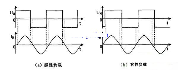

变频串联谐振电抗器是什么,在电子设备中,变频串联谐振电抗器的作用有哪些。另外,变频串联谐振电抗器的分类有哪些,各自的作用又是什么,一起来了解下。串联谐振型感应加热电源逆变器的运行状态
电源逆变器的运行状态" width="600" height="237" />
【串联谐振型感应加热电源逆变器的运行状态】在设计感应加热电源的过程中,经常会用到串联谐振和并联谐振,这二种设计方案有什么样的优点与特性,一起来了解下。
