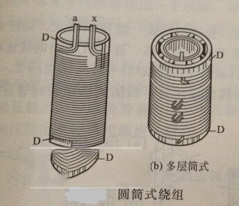

变压器的绕组通常分为层式绕组与饼式绕组二种。
绕组的线匝沿其轴向依次排列绕制的称为层式绕组。如下图所示的圆筒式绕组,绕组的线匝沿其径向连续绕制成一饼(段),再由许多饼沿轴向排列组成的绕组称为饼式绕组,如连续式、纠结式、内屏蔽式等。
箔式绕组与螺旋式绕组介一地层式绕组与饼式绕组之间。
箔式绕组线匝是沿轴向连续绕制的,一般情况下,一匝就是一层,帮可属于层式绕组。
螺旋绕组一般为每饼一匝,或两饼、四饼一匝,而各匝又沿轴向连续绕制,但形式是由各饼组成,故可属于饼式绕组。
