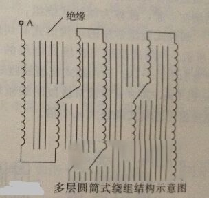

低压绕组一般由一根或数根扁导线并联绕制而成,高压绕组一般由圆导线绕制而成。
圆筒式绕组一般不绕成单层,因为单层机械强度差。
当绕成多层时,层间绝缘是用电缆纸,或绝缘纸板(或木条)做成绝缘撑条构成垂直油道,起散热与绝缘作用。
由于相邻两层间一端的电位差小,另一端的电位差在,所以在电位差较大的部分需要加强绝缘,如图:
绕组的两端用绝缘纸板做成的端圈填平,便于绕组的整体压紧。
