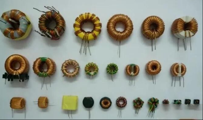

1、电感的起源
电感最早源于1831年英国M.法拉第用以发现电磁感应现象的铁芯线圈,电感在电子电路中有着非常重要的作用。
2、电感的作用
电感在电子电路中通常起到滤波、振荡、延迟等作用,此外电感还有通直阻交流的作用。电感器的主要功能是对交流信号进行隔离、滤波或与电容器、电阻器等组成谐振电路。

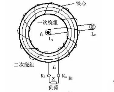

3、互感
当两个电感线圈相互靠近时,一个电感线圈的磁场变化将影响到另一个电感线圈,这种作用称为互感。互感的大小取决于电感线圈的自感与两个电感线圈耦合的程度,利用此原理制成的元件,称为互感器。

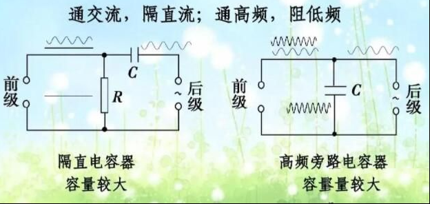

1)通直流:指在直流电路中,电感的作用相当于一根导线,不起任何作用,直流电可以畅行无阻。
2)阻交流:指在交流电路中,电感会有阻抗,整个电路的电流会变小,对交流产生一定的阻碍作用。

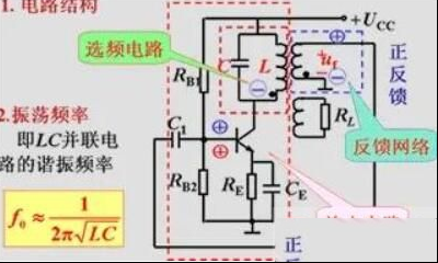

电感的调谐与选频:电感线圈与电容器并联可组成LC调谐电路。
