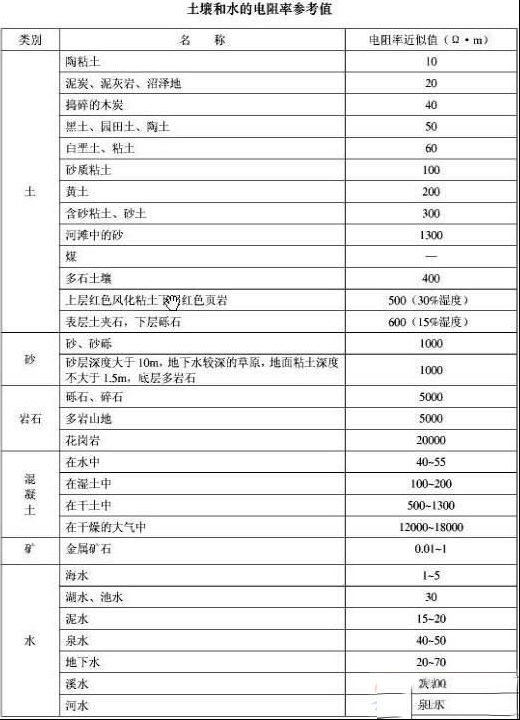

摘要: 以下土壤和水的电阻率大小,取值范围参考如下图:
