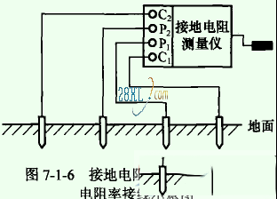

推荐你看的:土壤电阻率怎么测试?
接地电阻测量仪测量土壤电阻" width="315" height="229" />
土壤电阻率的测试方法,接地电阻测量仪测量土壤电阻,选择具有四个接线端子的接地电阻测量仪并拆下仪表上 P2、C2端子上的连接片,准备四个接地测试插针及适当长度的测试导线,按步骤测量封电阻。高土壤电阻率地区的防雷措施要求

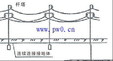

高土壤电阻率地区的防雷措施要求,土壤电阻率较大的地区如何防雷,高土壤电阻率地区防雷措施雷包括两个方面的内容:一方面加强地面杆塔绝缘程度,一方面防止杆塔顶部的雷电场强发生畸变。
