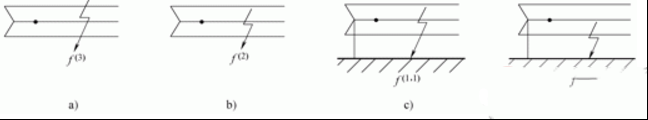

    有关短路故障的问题,当电路中发生短路时会产生较大的瞬时电流,就会对电路中的设备造成严重的损害,那么短路故障的二大危害是什么,下面具体来看下。短路故障的危害
1、对设备的危害
1)短路点产生的电弧会烧坏设备。
2)长时间巨大的短路电流流过导体产生的热量,可能引起导体或绝缘损坏。
3)导体会受到很大电动力的冲击,引起变形损坏。
4)当发生短路时供电回路阻抗减小,使暂态过程中的电流急剧增加,达额定电流的很多倍。例如单机端短路时,流过定子绕组的短路电流最大瞬时值达发电机额定电流的10~15倍。
2、对电网的危害
1)短路引起电网系统中的电压降低,尤其在靠近短路点的电压下降最低,附近供电用户受到影响。异步电动机的电磁转矩与电压的平方成正比,当电压下降时电磁转矩下降更快,就会导致成为废品。
2)短路故障对电网来说属于大扰动,可能引起电网中同步发电机暂态失稳。
3)短路故障引起二次系统的保护动作切除该短路元件,引起部分地区孤网甚至停运。
4)短路故障会引起二次系统的安自装置动作,切除发电机和负荷,从而给电网造成较大的损失。

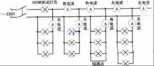

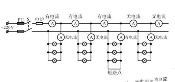

供配电系统中的短路故障危害很大,电源短路是一种严重的故障,造成短路的原因多种多样,常见的防止短路故障危害扩大的措施,是在电路中接入熔断器或自动断路器,防止短路故障的二次事故发生。低压线路短路故障怎么排除?
低压线路短路故障怎么排除?" width="509" height="219" />
有关低压线路短路故障的排除方法,查找低压线路短路点的方法,帮助检修者很快确定故障范围.并迅速找到短路点,感兴趣的电工朋友参考下。查电线短路故障的经验技巧
查电线短路故障的经验技巧,怎么查电线短路问题,低压线路上发生短路故障,如果线路较长,线路上的灯泡和其它负载较多,故障点不明显时,则很难查找到故障点。
