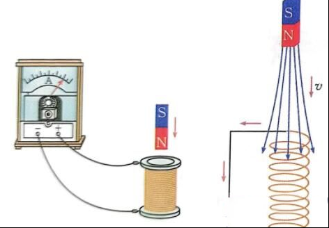

研究2:磁铁在螺线管中运动是否产生感应电流
(1)实验现象:当磁铁与线圈相对静止时,线圈中无电流;当磁铁插入线圈或从线圈中拔出时,线圈中有电流。
(2)结论:当磁铁和线圈发生相对运动时,回路中有感应电流;当磁铁和线圈相对静止时,回路中无感应电流。
(3)分析:将磁铁插入或抽出线圈的过程中,线圈中的磁场强弱发生了变化,从而改变了穿过线圈的磁通量,线圈中有感应电流产生。
注意,以上是通过磁体运动即磁场相对闭合导体回路运动改变磁通量的。

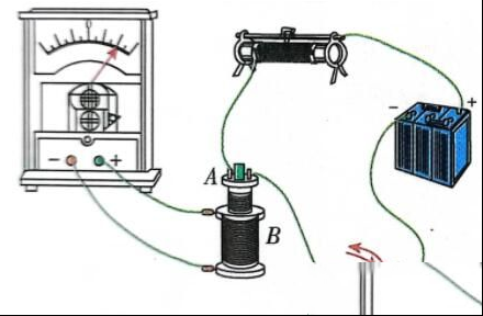

研究3:模仿法拉第的实验
(1)实验现象:开关闭合或断开时,线圈B中有电流;开关闭合以后,线圈B中无电流;开关闭合后,移动滑动变阻器滑片的过程中,线圈B中有电流。
(2)结论:当线圈A中电流变化时,线圈B中才有电流产生。
(3)分析:将开关闭合或断开瞬间以及保持开关闭合并改变滑动变阻器的滑片位置时,电流表中有电流通过(当使线圈A中的电流变化时,线圈B中的磁场发生了变化,从而改变了穿过线圈B的磁通量)。
注意,以上是通过改变电流(改变磁场强弱)改变磁通量的。
