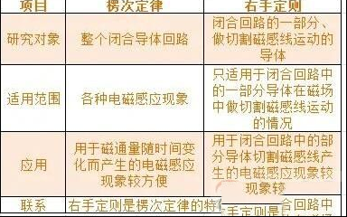

4、楞次定律与右手定则的比较
解题通法:应用楞次定律判定感应电流方向的四要点:明确增减和方向,
