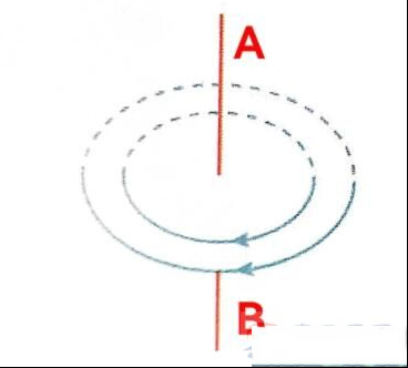

示例:某空间出现了如图所示的一组闭合的电场线,分析磁场的变化情况。
分析:假设存在圆形闭合回路,回路中应产生与电场同向的感应电流,由安培定则可知,感应电流的磁场方向向下,根据楞次定律可知,引起感应电流的应是沿AB方向的磁场减弱或沿BA方向的磁场增强。
简单一句就是当作感应电流方向来判断。
