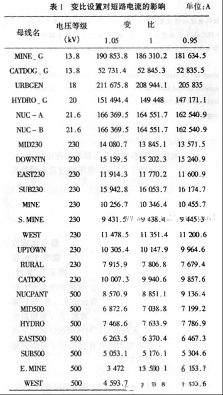

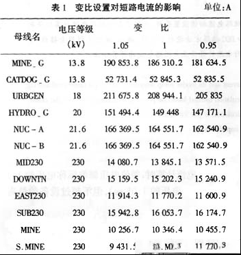

怎么计算三相短路电流,采用不同的计算方法,会得到各不相同的短路电流计算结果,那么影响短路电流计算结果的因素有哪些,正确的三相短路电流的计算公式是怎么样的。三相短路电流计算公式(多图)
【三相短路电流计算公式,影响短路电流计算结果的因素】通常,三相短路电流最大,当短路点发生在发电机附近时,两相短路电流可能大于三相短路电流;当短路点靠近中性点接地时...
