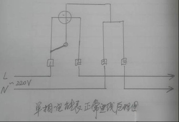

有关电表接线接反的问题,当电度表的零线与火线接反时,会产生什么样的问题,对用电安全有什么威胁,电工天下小编带大家来了解下电表火线与零线接反的危害,有需要的朋友参考下。开关连接三孔插座接线图(火线与零线)

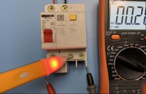

分享一个开关连接三孔插座的接线图,连接火线与零线,插座与开关,一个开关和一个三孔插座连在一起,使开关控制电灯,插座方便其他电器使用。电笔确认火线与零线的方法
如何用电笔来测量火线与零线,这也是验电笔最常用的地方,就是拿一根验电笔接在电线上,通过电笔中感应灯的亮与灭,来判断哪一根是火线,哪一根线是零线。
