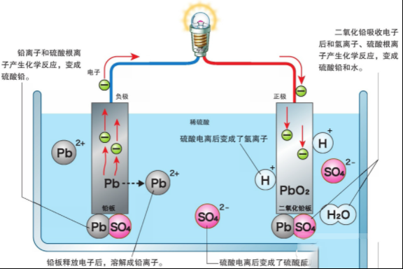

2、铅蓄电池的放电
铅蓄电池是以铅为负极,以二氧化铅为正极,以稀硫酸为电解质的蓄电池。电解质中的硫酸在电离之后,变成带正电的氢离子(H+)和带负电的硫酸根离子(SO2-4)。
铅蓄电池在放电时,负极的铅溶解出铅离子(Pb2+),只剩下自由电子留在负极。当自由电子通过回路时,在正极和二氧化铅、氢离子、硫酸根离子产生化学反应,变成硫酸铅和水。在负极,铅离子和硫酸根离子产生化学反应,变成硫酸铅。

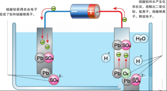

3、铅蓄电池的充电
铅蓄电池在持续放电之后,其负极和正极的两端都会被硫酸铅覆盖。作为电解质的稀硫酸,也会因水的增加而变稀,最后不能再放电,这是化学能使用完毕的状态。但是,由于铅蓄电池是二次电池,能通过加电压的方式来进行充电。
给铅蓄电池加电压后,负极的硫酸铅由于获得自由电子变成铅和硫酸根离子。正极的硫酸铅和水产生化学反应,溶解出二氧化铅、氢离子、硫酸根离子,只剩下自由电子留在正极。通过电解的方式,铅蓄电池能恢复到原来的状态。
