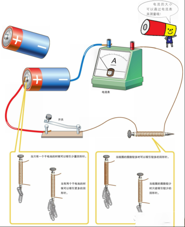

以螺线形方式卷绕的导线,称为线圈。给线圈通电,在电流通过时,线圈拥有和磁铁一样的磁性。可以拿铁质的回形针靠近线圈,回形针会被线圈吸引。
通电后,拥有和磁铁一样功能的物体,即称为电磁铁。

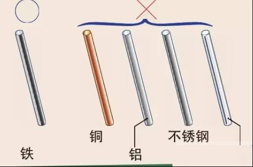

线圈中放入铁芯的原因:
把铁芯放到线圈中,电磁铁的磁力就会变强,最适合作为电磁铁芯的材料是铁制品。铁拥有容易传导磁性的特性,容易传导磁力的铁芯放入线圈中后,电磁铁的磁力被集中在一起,磁性就会变强。
二、增强电磁铁的磁力
随着电流的变化,电磁铁的磁性会随之变化。试着把两个干电池串联起来,会看到流过电磁铁线圈的电流增加,电磁铁的磁性会增强。
同时,线圈圈数的变化会影响电磁铁的磁性,随着线圈圈数的增多,磁性增强,当线圈圈数的减少时,磁性会减弱。
