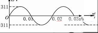

电路中电流定义为正极流向负极的方向,这是一种习惯性的定义,通常电路中的载流子为电子,电子从负极流向正极,所以电流方向为电子流动方向的反方向。交流电电流方向的变化规律
有关交流电电流方向变化怎么形成的,交流电的电流方向的变化规律是怎么样的,这里电工天下小编为大家介绍下,交流电是一种周期性变化的电流,其内在电流的变化有规律可循。变压器同名端接线方式

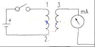

变压器同名端接线方式与电流方向,注意观察电流计指针的偏转方向,注意测试时人体不要触及变压器端子,防止被电击,单相变压器的高、低压绕组都是绕在同一铁心柱上。
