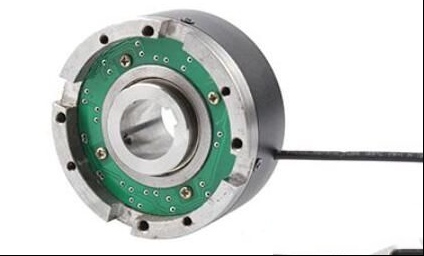

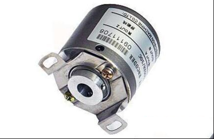

    编码器校正机械零位的方法
具体如下:
1、先把编码器拆下,确认电机空载。
2、把新兵马器装上,并执行AF16。如果执行失败,则可以把AF03改成315。
3、执行AF16停下后,再拧编码器,让AF16值显示280左右后停止。
4、装上编码器,锁死螺丝。
5、再次执行AF16查看数值,确认在280左右(正负10内)即可。怎么设置编码器数值?
