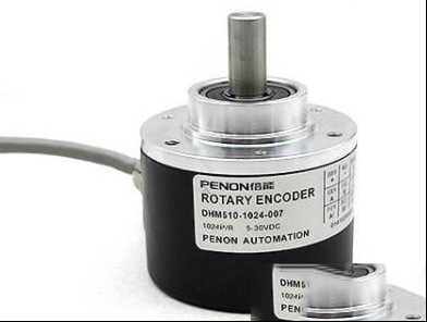

    编码器2048的含义
1024与2048一般是增量编码器每转出来多少个脉冲,不过 8192一般是绝对值编码器出来的比较多,表示一圈有8192个位置而不是出脉冲。
编码器每转一圈,就会输出2048个脉冲。
编码器2048线和1024线的区别:
如果接到电机轴上,则为检测电机的转速和位置的。

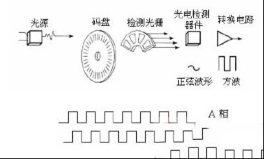

1024和2048的区别主要是分辨率不同,就是电机转一个机械圈1024会输出1024个正交脉冲,而2048会出2048个。一文看懂光电编码器的工作原理
光电编码器的工作原理,光电编码器是一种常用的角位移传感器,编码器一般分为增量型和绝对型两种,详细介绍了增量式编码器、绝对式编码器与混合式绝对值编码器的工作原理。编码器的常用分类方式
