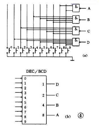

有关旋转编码器的接线方法,旋转编码器接线图,旋转编码器以转动时输出脉冲,常用的旋转编码器有5条引线,其中3条是脉冲输出线,1条是COM端线,1条是电源线。编码器与译码器的入门知识
有关编码器与译码器的基础知识,本节介绍了编码器与译码器的功能,编码器与译码器的组成,以及常用功能,供大家参考。
