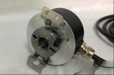

    编码器查看好坏的方法,参考如下:
1、在编码器静止时,可测得A、B相的电压为15V左右或者0V。轻轻转动编码器时,应能轮流得到以上两种电压。A-、B-相应能得到0V或-15V电压。
2、在编码器连续旋转时,输出得到的是电压有效值的平均值,可能只有3-5V左右的稳定电压值。
3、万用表只可以做粗略检查,如果测量结果与上述描述相差较大,则初步判定编码器已有故障。

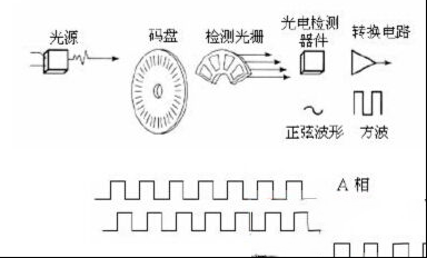

4、但是仅用万用表,无法精确检查编码器是否完全正常。在正常情况下,编码器输出高频的脉冲信号,建议使用示波器进行测量。
5、将编码器的输出A相或者B相信号接到示波器中,旋转编码器轴,如果在示波器上观察到高频的15V方波脉冲信号,则说明编码器没有问题。一文看懂光电编码器的工作原理
