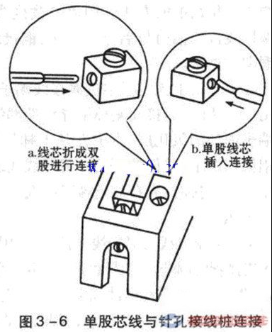

另外,这个问题要区别看待,主回路原则上应一个端子接一条线,二次回路常见一个端子接两条线,更多的线并联则要使用跳接线,以连接可靠为准。接线端子压接图文教程
导线与接线端子的连接方法,接线端子压接方法,按要求的长度将线头折成双股并排插人针孔,线头与螺打平压式接线桩的连接单股芯线与螺钉平压式接线桩的连接,线头与瓦形接线桩的连接瓦形接线桩的垫圈为瓦形。零线端子排的作用
